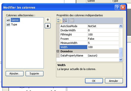

tu peux le faire directement sur le contrôle:
tu cliques sur la petite flèche en haut à droite
puis sur Modifier les colonnes
Tu choisis la colonne dans la liste de gauche et la propriété Width est tout en bas de la colonne de droite
Et dans mon exemple au dessus ce code fonctionne:
dataGridView2.Columns[0].Width = 200;
dataGridView2.Columns[1].Width = 200;
Y'a-t-il 4 colonnes dans ton tableau?
