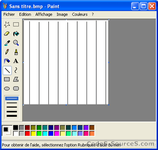

Cette opération fait appel à une palette graphique standard de Windows : Paint. Ce programme est accessible dans Démarrer, Tous les programmes, Accessoires, Paint.
Réaliser l'image de l'Othellier
La première opération consiste à réaliser une Bitmap de l'image par la commande : Fichier, Nouveau, puis par la commande : Image, Attributs, qui ouvre la fenêtre Attributs et définir une Largeur et une Hauteur 230 Pixels. Ceci nous produit un carré blanc de 230 pixels de côté. Il faut s'habituer à parler pixel car on devra positionner sur cette image des pions et il est nécessaire d'être précis au pixel près !
Maintenant il faut tracer la grille, pour cette opération, on sélectionne l'outil ligne et la couleur Noir avec l'épaisseur la plus fine (1 pixel). On se positionne en haut du carré blanc à 15,1. Le 15 est obligatoire, mais le 1 est approximatif. La position s'affiche et se vérifie dans la barre de status au bas-droite de la fenêtre. On enfonce le bouton gauche de la souris et on descend au bas de l'image pour faire une ligne bien verticale (elle ne doit pas avoir de cassure). Au bas on lâche le bouton de la souris et on a dessiné ainsi une ligne bien verticale. Si c'est raté, il est possible d'annuler l'opération par la commande Edition, Annuler.
On continue maintenant avec un x = 41, puis 67, 93, 119, 145, 171, 197, 223. On arrive à un résultat qui ressemble à ceci :
On recommence l'opération avec des lignes horizontales, avec cette fois-ci pour des y biens définis :
y = 15, 41, 67, 93, 119, 145, 171, 197, 223.
