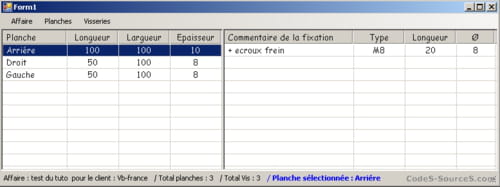

Bien ! Voila déjà de quoi commencer à travailler !
De quoi avons-nous encore besoin ? De faire de même pour renseigner les planches et les vis.
Mais aussi de pouvoir retrouver facilement nos planches et nos vis en fonction d'une sélection (d'un choix) quelconque !
==Collection = liste = item !==
Nous voici à la partie la plus sympa, alors on s'accroche et on teste en même temps !
Chaque planche de notre (list Of planche) est représentée par un item de cette liste, repérée par un numéro commençant à 0 et allant jusqu'à Count-1 (Count, compte le nombre d'item).
Nous avons dès lors deux grandes façons de scruter et d'accéder aux propriétés d'une planche.

Maintenant, le plus dur reste de vérifier et donc de gérer tous les clics que l'utilisateur peut faire sur son programme. Cela implique l'interdiction d'accès à certain menu d'édition, mais aussi au rafraîchissement des control de la form.
Pour connaître le numéro de ligne de la listview que l'utilisateur a sélectionnée, il suffit d'utiliser l'événement SelectedIndexChanged. Pour connaître la planche qu'il souhaite éditer, il va nous falloir lire le GUID qui se trouve dans la première colonne (caché car la taille est à 0) .Columns.Add("", 0, HorizontalAlignment.Center) 'colonne des GUID
Nous allons utiliser notre fonction Id_ByGUID qui nous renvoie le numéro de ligne (Id_planche ou Id_vis) par comparaison des GUID de la collection concernée.
idPlanche = affaire.Id_ByGUID(LV_planches.SelectedItems.Item(0).Text)
Code :
' Private Sub LV_planches_SelectedIndexChanged(ByVal sender As System.Object, ByVal e As System.EventArgs) Handles LV_planches.SelectedIndexChanged ' testons déjà si la sélection est valide If LV_planches.SelectedItems.Count <> 0 Then '(récupère le GUID de la ligne sélectionnée et retourne l'id dans la liste) idPlanche = affaire.Id_ByGUID(LV_planches.SelectedItems.Item(0).Text) If idPlanche = -1 Then Exit Sub 'id non trouvée on quit 'si ok, transférer à l'instance planche de travail les infos cettePlanche = affaire.liste_planches.Item(idPlanche) 'affichage des vis de cette planche dans la LV Maj_affichage() Maj_LVvis(idPlanche) End If End Sub
Cela marche nickel, mais vous devrez gérer potentiellement de multiples ListView ainsi que les menus d'éditions qui appellent les form « type », tout en rafraîchissant les infos avec les modifications apportées !
Cela devient vite complexe et il faut une grande rigueur dans la conception de l'interface homme machine. Les codes encapsulés des classes peuvent être sans bug, vous en aurez si vous ne tenez pas compte de cet aspect !
Exemple:
Ouvrez l'affaire exemple, sélectionnez une planche.
La liste des vis s'affiche, jusqu'ici tout va bien.
Cliquez sur ajouter une planche, renseignez la, et hop ! La liste des vis de l'ancienne planche reste affichée. Elle aurait dû être vierge !
Voila le genre de trucs auquel il faudra veiller et, si possible, sans alourdir le code !
