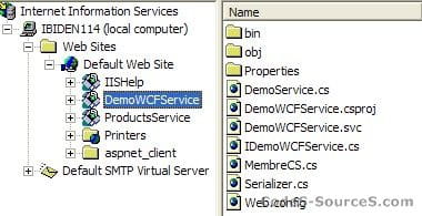

Il nous reste plus qu'à présent à déployer vers IIS notre service WCF (Je pars du principe que IIS est déjà activé et configuré) . Dans IIS ajouter un nouveau répertoire virtuel dans « Site Web par Défaut » et pointer le vers la racine de la solution du service WCF (Voir ci-dessous).
Le service est maintenant hébergé par IIS est prêt à être consommer par des applications clientes.
