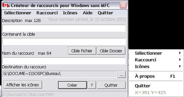

Bien le bonjour du pays des glaces :)
J'ai remarqué qu'il y a plusieurs messages dans le forum concernant la creation de shortlinks
ce code montre comment les faire avec une interface assez simmplifiée
incluant menu et popup sans recourir classes Microsoft ....(MFC)
Conclusion :
Merci à Nic.c dont le code marchait mieux que le mien
je l'ai dadpté pour l'utiliser cumme une fonction
ben c'est un premier jet
merci de poster vos avis

Pour l'indentation je suppose que tu sais comment il faut faire et pour les commentaires je vais te donner un conseil primordial :
il faut que quelqu'un qui ne lit que les commentaires puisse comprendre le déroulement du prog!
C'est le meilleur indicateur de la qualité des commentaires
