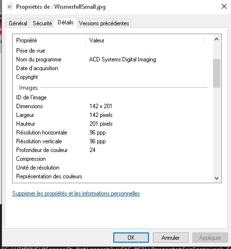

Voici les propriétés du jpg (note je n'utilise pas le mot "image" pour ne pas mettre de confusion avec le contrôle "Image")
La hauteur est de 201 pixels
Fenêtre au démarrage
Après rotation et zoom
 Comme tu peux le constater Height vaut NAN, parce que Height prends la valeur d'initialisation que le codeur lui impose dans le XAML et je ne l'ai pas fait.
Et puisque pour ce test, c'est bindé, que le binding arrive après le InitializeCompomnent (forécement, il faut que les contrôles existent pour les binder...) Height restera à NAN.
ActualHeight quand à lui prend la valeur 201, qui est la hauteur de mon jpg.
Ces 2 valeurs ne varient pas en cas de rotation et ou de zoom car ce n'est que le rendu du contrôle qui change.

Une question quand même, pourquoi veut tu connaître les dimensions du rendu?
cs_boumboum Messages postés 31 Date d'inscription samedi 8 mars 2003 Statut Membre Dernière intervention 30 septembre 2023
17 août 2022 à 12:46
Bonjour ,
L'inrerface utilisateur de mon appli permet de déposer par glisser déposer différents modules (des modules pour des manutentions industrielles (table pivotante, translateur, convoyeur, etc...) Chacun de ces modules est une classe différente. Je peux effectuer une rotation de ces modules pour les disposer verticalement ou horizontalement. Aprés avoir dessiné mon schéma, la compilation de celui-ci permet de les relier entre eux. Ceci est fait automatiquement par l"appli qui se base sur le positionnement des modules entre eux.
Je dois donc connaitre les dimensions correctes . Par exemple un convoyeur peut avoir une longueur variable. Si je fais une rotation, ses dimensions doivent changer sinon le compilation ne vas pas bien se passer.
Je ne sais pas si je suis clair. Mais si çà t'interesse je peux te montrer une petite vidéo de l'appli en winform et fonctionnelle. Tu  comprendras.
En tout cas un grand merci d'avoir passé du temps pour ces explications que j'étudierai attentivement à mon retour. Pour l'instant, je ne peux pas en faire plus car pas chez moi.
Whismeril Messages postés 18640 Date d'inscription mardi 11 mars 2003 Statut Contributeur Dernière intervention 2 octobre 2023 629
17 août 2022 à 13:34
à mon avis tu n'as pas besoin de connaître la taille après rotation, il devrait suffire de jouer avec les marges.
