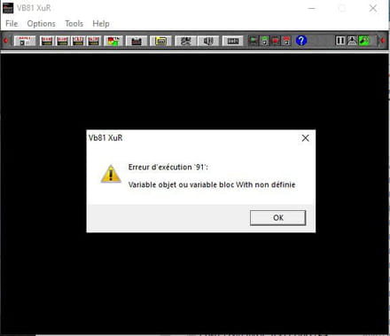

J'ai une question portant sur le comportement d'un fichier exécutable en VB6, lors de son chargement.
En effet, si j'allume mon micro, que je charge mon projet Vb de 4,4M...
J'ai une erreur 91:
Par contre, si je l'ouvre de nouveau... pas de problème !
Je mets ça sur le compte d'une latence de l'anti-virus qui scan l'exécutable en première exécution, puis il mémorise le scan pour la deuxième... mais, ce bug est très déroutant pour les utilisateurs non informés...
Avez-vous déjà vu cela, sur des applis anciennes ou récentes avec l'utilisation d'Avast ?
