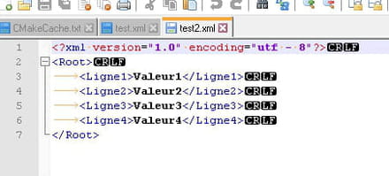

Whismeril Messages postés 18416 Date d'inscription mardi 11 mars 2003 Statut Contributeur Dernière intervention 1 juin 2023 624
4 nov. 2020 à 17:56
Peux tu poster un exemple de xml source et le résulat attendu, avec les balises de codes
4 nov. 2020 à 19:04
Ce code tout simple
Private Sub TestXML()
    Dim xDoc As XDocument = New XDocument()
    xDoc.Add(New XElement("Root", New XElement("Ligne1", "Valeur1"), New XElement("Ligne2", "Valeur2"), New XElement("Ligne3", "Valeur3"), New XElement("Ligne4", "Valeur4")))
    xDoc.Save("test.xml")
End Sub
Crée un fichier avec des espaces
Mais, on peut changer les changer en tabulation avant d'écrire le fichier, ce qui évite une écriture, une lecture et une nouvelle écriture.
    Dim texteTabule As String = xDoc.ToString().Replace("  ", vbTab)
    Dim fichierTabule As String = String.Format("<?xml version=""1.0"" encoding=""utf-8""?>" & vbCrLf & "{0}", texteTabule)
    File.WriteAllText("test2.xml", fichierTabule)
End Sub
