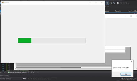

Whismeril Messages postés 18643 Date d'inscription mardi 11 mars 2003 Statut Contributeur Dernière intervention 3 octobre 2023 629
9 juin 2020 à 19:51
Sur le formulaire, il y a un bouton, et un panel contenant une progressbar.
Le panel fait la taille du formulaire.
Le code
namespace Test_Winform
    public partial class Form2 : Form
        public Form2()
            InitializeComponent();
        private void butGo_Click(object sender, EventArgs e)
            panel1.Visible = true;
            stop = false;
            Task.Run(LanceThread);
        /// <summary>
        /// Ce premier thread rend la main à l'application.
        /// Il exécute le calcul long et attend son résultat, au pire un bool comme dans l'exemple
        /// </summary>
        private void LanceThread()
            leThread = Task.Run(CalculLong);
            if (!leThread.Result)//attend le résultat
                MessageBox.Show("Calcul arrété avant la fin");
            this.BeginInvoke((Action)(() => panel1.Visible = false));
        bool stop = false;
        Task<bool> leThread;
        private bool CalculLong()
            for (int i = 0; i < 101; i++)
                this.BeginInvoke((Action)(() => progressBar1.Value = i));
                Thread.Sleep(500);
                if (stop)
                    return false;
            return true;
        private void Form2_KeyDown(object sender, KeyEventArgs e)
            if(e.KeyCode == Keys.Escape && !leThread.IsCompleted)
                stop = true;
