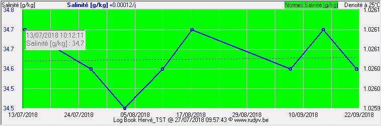

Lorsqu'on passe la souris sur un graphique, une légende (une text box en fait) contenant les caractéristiques du point survolé s'affiche, ceci fonctionne très bien, voir cette animation
Suivant la position du point la légende peut s'afficher au-dessus ou en dessous, à gauche ou à droite du point.
Je voudrais ajouter "quelque chose" qui indique quel angle de la text box pointe sur le point.
Une idée ?

Herve_be Messages postés 966 Date d'inscription mercredi 4 août 2010 Statut Membre Dernière intervention 30 janvier 2023 2
11 nov. 2019 à 10:26
Bonjour et merci pour ta réponse,
La solution est en effet d'utiliser une Picturebox au lieu d'une textbox.
Je peux ainsi facilement dessiner une flèche dans la Picturebox dirigée vers le point concerné.
Mais j'ai alors un autre problème que je ne comprends pas, j'ai pourtant déjà pas mal travaillé avec des picturebox !
voici le code, Legend est la picturebox avec ScaleMode = 3 - Pixel
Htext = le texte à imprimer sur la légende
Legend.CurrentX = 0: Legend.CurrentY = 0
Legend.Print Htext
Legend.Width = Legend.TextWidth(Htext)
Legend.Height = Legend.Textheight(Htext)
mais la picturebox est moins large et moins haute que le texte !
11 nov. 2019 à 18:06
Merci mais la différence est beaucoup plus importante que l'épaisseur des bords.
Par exemple si Htext = "Salinité [ppt] : 34,7 (34,2)"
je ne vois que "Salinité [ppt] : 34,7 ("
14 nov. 2019 à 14:31
Merci mais ce n'est pas ça
parce qu'avec Legend.TextWidth(Htext) * Screen.TwipsPerPixelX j'obtiens une picturebox beaucoup trop grande.
Par contre j'ai trouvé : Legend.TextWidth(Htext) se réfère à ScaleWidth
alors que Width est en twips
donc j'ai défini le même ScaleWidth que le graph sur lequel j'affiche ma légende ce qui met ScaleMode à zéro.
