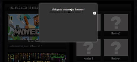

Voilà, j'essaye désespérément de créé un pop-up personnalisable en JavaScript/CSS. Je vous explique mon procéder !
Voici le menu que j'ai créé en HTML/CSS :
Ce menu sera composé des photos des membres d'une guilde.
Moi, j'aimerais voir afficher un pop-up lorsqu'on clique sur une de ces photos en utilisant JavaScript et CSS pour le personnaliser, et cela pour chaque photo. Et c'est là que je suis coincé, d'autant plus que je ne suis pas fortiche en JS !
En résumé, je clique sur la photo "membre1" et un pop-up s'ouvre avec ses coordonnées etc... (sans quitter au préalable ma page "membres.html"). Egalement la possibilité de fermer le pop-up à l'aide d'un bouton intégré au pop-up.
Vous avez toujours pas saisis, pas besoin que les membres se connectent sur le site pour cela. L'affichage des membres sur le site permet juste de voir de quoi est composée la guilde. Un affichage simple avec les photos des membres a titre indicatif. Moi ce que je voulais c'est juste :
Je clique sur la photo d'un membre et voir apparaître un pop up avec un petit texte stipulant : ce membre s'appelle membre X, il est le fondateur etc. Rien de plus.
Le code ici fonctionne bien mais le texte marqué dans le JS s'affiche le meme sur tous les pop-up.
Regardez plutôt :
Je me trouve sur la page "membre.html". Là ou sont affichés les photos des membres d'une guilde.
Je clique sur la photo du "membre 1". Et apparaît un pop-up reprenant un texte récapitulatif (max 2 voir 3 lignes) de son parcourt dans la guilde.
En résumé, quand je clique sur membre 1 ou 2 ou 3 ou 4, le texte marqué dans le pop-up est identique ... Je peux pas vous l'expliquez autrement ! Je sais que c'est possible mais je ne peux pas le faire tout seul.
Pour ce qui est de la BDD, elle est terminée. Tout ce qui touche à la connexion d'une session sur le site a été cloturer hier dans l'après midi.

lorsque tu utilises klog.logdial(0) ....
Il faut mettre dans les parenthèses le numéro de la personne correspondant au tableau....

Ça fonctionne parfaitement ! Un grand merci à toi !
Pour info : la BDD permettra uniquement aux membres d'avoir accès à un autre contenu. Dans aucun cas, les membres pourront modifier quoi que se soit sur la page "membres.html". J'aurais du le spécifier plus haut ^^
Maintenant comment dois-je faire si je veux rajouter des membres supplémentaire ?
Car l'image 9 et 10, c'est le texte 1 qui apparaît. Par contre les 8 premières images, c'est bien tous les textes différents que tu m'as mis !

Ca fonctionne vraiment bien. j'ai un beau pop up sur fond blanc cadré de noir qui s'affiche au centre de mon écran et cela pour chacun des membres mais ou dois-je taper le texte de présentation du pop up ?
@karamel
Messages postés1838Date d'inscriptionvendredi 9 mai 2008StatutModérateurDernière intervention19 août 2023148 Modifié par kazma le 21/11/2014 à 20:55
c'est dans la fonction boit que la fenetre est cree apres sa tu a deux solution soit tu cree le html texte compris en passant par les methodes du dom soit tu insere du html avec innerHTML

Non en faite, quand ma liste des membres est affichées, je souhaiterais que les gens visionnent un résumé du membre (petit texte de 2/3 lignes dans chaque pop up).
En clair, quand je clique sur l'image correspondant au membre 1, un pop-up apparaît avec un texte basique récitant le parcours du membre 1. Rien de complexe.
Peu être par la suite, ajouté une image de 32x32 pour lui attribuer un grade.
Ma base de donnée est déjà faite ;) Je te l'ai dis ... il y a vraiment que le JavaScript ou je galère encore quelque peu.
Ton aide m'est vraiment précieuse. Merci

mais la base de donnée est bien stoké sur un serveur car comme jordane45 te l'a expliquer il faut recupere les donné en utilisant ajax ensuite c'est une question de remplissage des donné dans la fenetre en fonction du format des donné recu (json ou xml) il faudra ajouter quelles ligne de code mais si on ne connais pas le format de reception des donné on ne peut pas créer la fonction qui modifiera la fenetre,
on ne vas pas cree une fenetre pour chaques profiles mais on a une unique fenetre dans laquel on modifie les donné en fonction du profile c'est plus simple de faire comme ca que de creer x fenetre pour x profile
Ca a marcher au debut et maintenant ca marche plus :((((( les textes sont tous pareils dans chaque pop up ... j'ai juste changer la photo et changer les nom des membres .... je comprend plus rien.
tb_texte:["Texte du membre 1","Texte du membre 2","Texte du membre 3","Texte du membre 4","Texte du membre 5","Texte du membre 6","Texte du membre 7","Texte du membre 8","Texte du membre 9","Texte du membre 10"],
var el=document.getElementById('cadre'); el.style.top=(document.documentElement.clientHeight-el.offsetHeight)/2+"px"; el.style.left=((document.documentElement.clientWidth-el.offsetWidth)/2)+'px'; }
Au debut ca m'affichait bien les texte différentes dans chaque pop up mais maintenant plus :(. Ou es l'erreur ?
Hors... tu n'as pas repris le code donné précédement dans lequel le paramètre passé à la fonction logdial était incrémenté pour correspondre à l'indice du talbeau Javascript contenant le détail des membres ..
Il ne suffit pas de prendre des bouts de code et de les assembler.... il faut les comprendre...
et de ce que j'en vois.. tu en es loin....
Me dire que vu que ta page n'est pas encore intégrée dans ton site... tu la code en dur... argghhh......
Je ne vois pas le rapport.... Surtout si tu comptes la lier à ta BDD plus tard ... autant la coder en PHP directement non ???
Cela n'empeche pas d'y mettre du javascript (bien au contraire)...
Mais répeter à la main.. la création des DIV ( de tes membres) alors qu'une boucle PHP ferait tout aussi bien ( mieux) l'affait ... me laisse perplexe.

les evenement peuvent etre cree dynamiquement
rajoute ce code avant la fonction centrer
init:function(){
var all=document.getElementById('aside').getElementsByTagName('div')
for (var i=0; i<all.length; i++)
all[i].setAttribute('onclick','klog.logdial('+i+')')
puis tout a la fin du script apres la derniere acolade rajoute cette ligne
19 nov. 2014 à 23:00
Cependant je n'arrive pas a centrer le pop up au centre de l'écran par défaut. Est-ce possible de le faire ?
