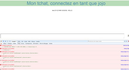

RealTFA
Messages postés27Date d'inscriptionsamedi 17 mai 2014StatutMembreDernière intervention 4 novembre 2015 18 nov. 2014 à 22:33
Oui, merci, j'ai déjà essayé de deboguer mon script, mais je n'y vois aucune erreur.
Je vous invite à essayer mon code sur mon site, peut-être y verrai vous une erreur?
L'erreur est que lorsque j'envoie le message, il ne rentre pas dans la BDD.
Voici mon site: http://realtfa.comze.com/tchat/index.php
jordane45
Messages postés37506Date d'inscriptionmercredi 22 octobre 2003StatutModérateurDernière intervention29 mai 2023341 18 nov. 2014 à 22:45
Tu ne vois pas d'erreur ??????
Heuuu.... tu es sûr d'avoir, comme je te l'ai dit, installé ( ET UTILISE) Firebug ( ou ton debogeur de ton navigateur internet) ???
Par ce que moi.. je vais sur ton site.. je tape un pseudo .. et hop j'obtiens des erreurs :
Donc.. commence par corriger tes erreurs Javascript ... et ensuite fais vraiment du débogage sur ton site...
J'ai l'impression que ton Jquery n'est pas chargé....
Tu as pris quelle version ?
EDIT :je viens de regarder ton fichier jquery.js ... ce n'est pas JQUERY !
Tu y as mis du code html ....... ça ne peut pas fonctionner !!!
