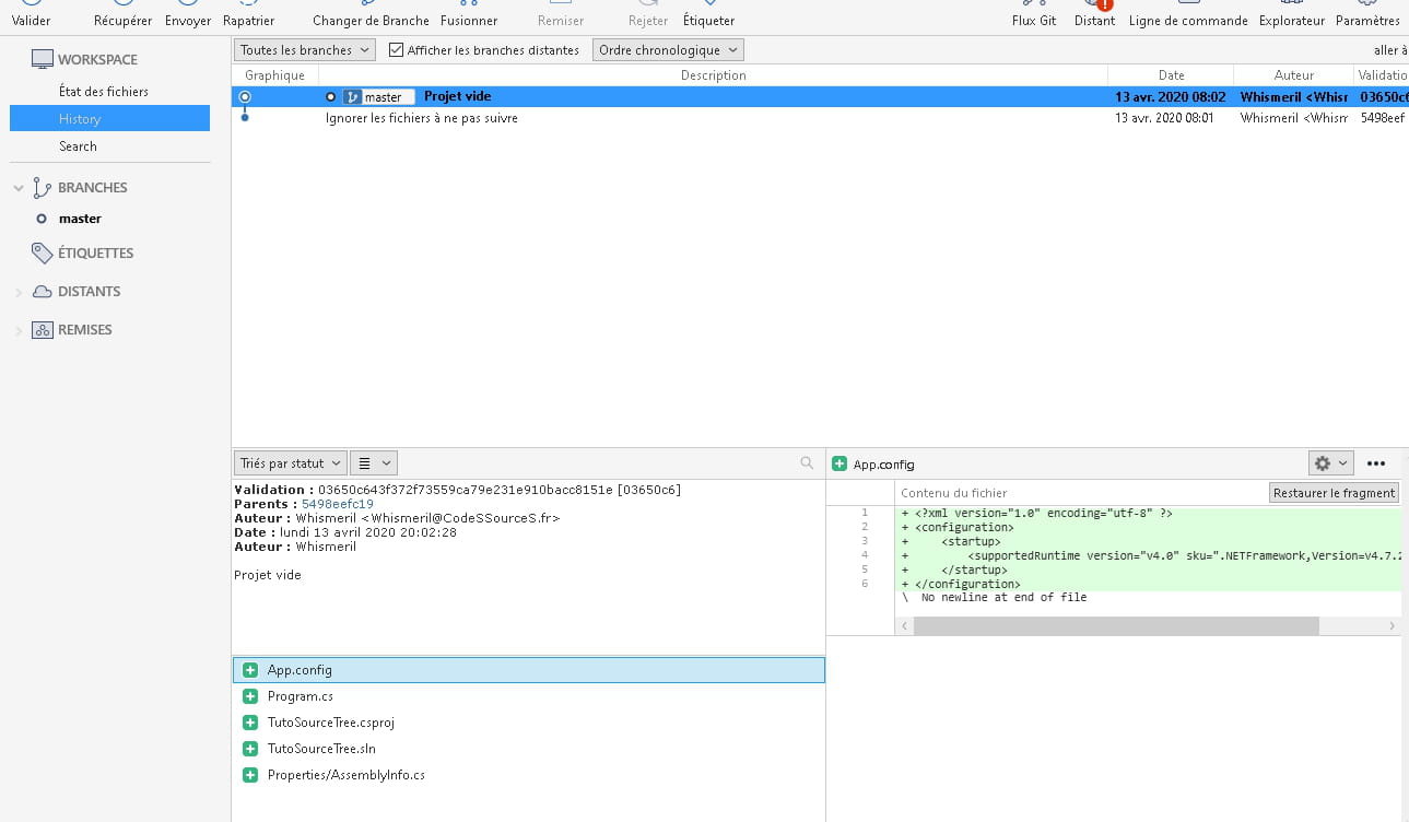

Après avoir fait un second commit avec tous les fichiers restants dont le commentaire est « Projet vide », cliquons sur « History » dans le bandeau vertical à gauche
Dans la partie haute on voit se dessiner la première branche de notre projet : elle est composée de 2 commits. En sélectionnant le commit « Projet vide », en bas apparait la liste des fichiers commités (sur la gauche) et le détail des modifications du fichier sélectionné (sur la droite). Après avoir ajouté 2 lignes de code dans le projet et enregistré le fichier modifié revenons à Sourcetree et cliquons sur « Etat des fichiers »

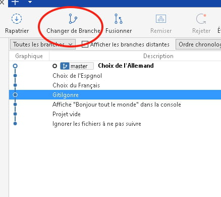

Après avoir commité toutes ces modifications, je me dis que j’aurais dû écrire un objet plutôt que des méthodes. Comme je ne sais pas pour l’instant quelle option est la meilleure, je vais créer une 2eme branche à partir du 4 ème commit (il s’agit d’un ajout dans gitignore dont je ne vous ai pas parlé…) Cliquons sur « Changer de branche » :
la traduction est mauvaise car ce bouton permet d’ajouter ou supprimer une branche, pas de passer de l’une à l’autre
Par défaut, la nouvelle branche commence au dernier commit : je vais donc sélectionner le commit « Parent » que je veux avec le bouton « … »
Une fois choisi, cliquons sur « Créer la branche »
Dans l’historique on voit les 2 « têtes » de branches. Pour passer de l’une à l’autre il faut double-cliquer sur le nom de la branche dans le bandeau de gauche. On parle d’extraire telle ou telle branche.

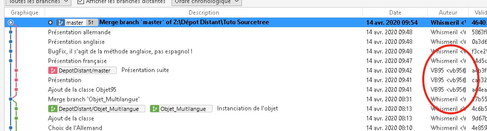

En plus des couleurs différentes pour chaque branches on peut voir qui a validé chaque commit.
Une fois la fusion réalisée, je peux envoyer mes derniers commits au dépôt distant. (mes 4 commits, plus le commit de fusion)
