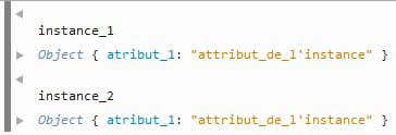

On teste les deux instances.
et la on a bien nos deux instances avec attribut_1 qui vaut "attribut_de_l'instance".

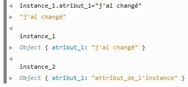

On modifie atribut_1 pour la premiere instance instance_1 de cette facon
instance_1.atribut_1="j'ai changé"
Affichons instance_1 et instance_2
instance_2 n'est pas impacté par la modification de instance_1.

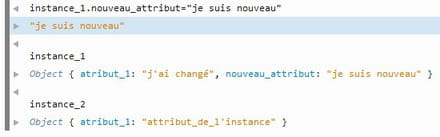

Maintenant ajoutons un nouveau attribut a instance_1
instance_1.nouveau_attribut="je suis nouveau"
On teste instance_1 et instance_2
On se rend compte que instance_1 possède un nouveau attribut et que instance_2 a toujours un seul attribut, une fois de plus instance_2 n'est pas impacté par la modification de instance_1.
La modification d'un objet n'impacte donc pas les autres objets
