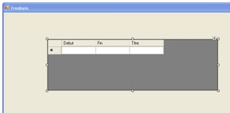

Commençons par poser un DataGridView sur frmMain bindé sur notre classe detailRDV.
Ajoutons un bouton pour afficher frmRDV.
Puis sur frmRDV, 3 Texbox eux aussi bindés sur detailRDV.
Dans frmMain, initialisons les données et le binding, et dans le bouton écrivons le code pour afficher le premier enregistrement.
